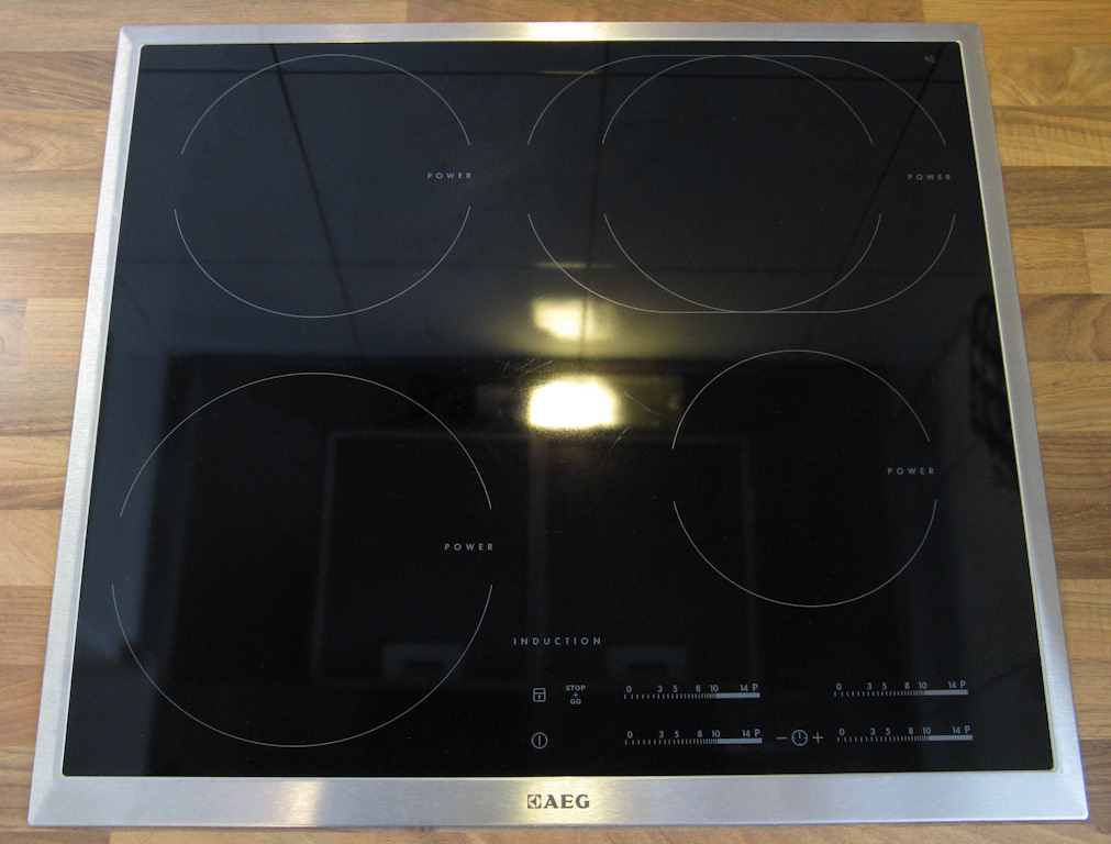

Tipologia:
larghezza 60cm, 4 piastre standard con zona arrosto, comandi separati, cornice ribassata in acciaio.

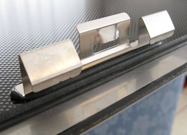

Foto:

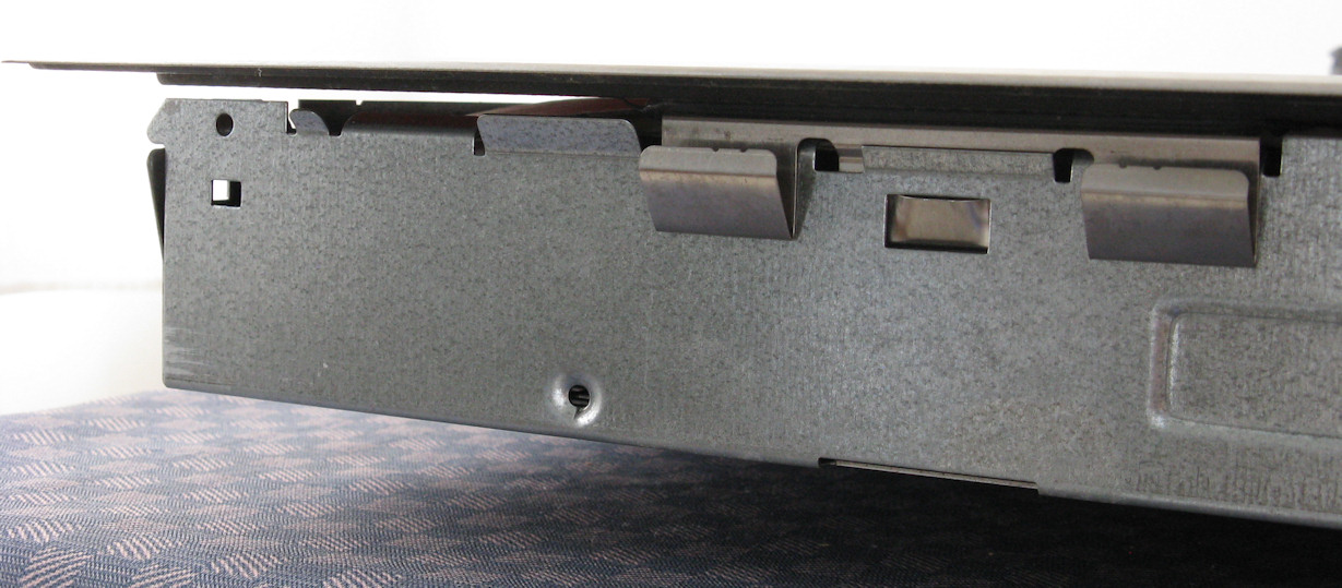

molletta di fissaggio vetro-telaio Foto:
assemblaggio cornice-telaio Questo
sistema aumenta molto l’effetto estetico della cornice, che si alza di solo 1mm sul piano del vetro, e appare molto piatta anche verso il piano di appoggio. Diminuisce molto però la robustezza dell’assemblaggio vetro-telaio, che riamane anche più aperto alle infiltrazioni di acqua in caso di mancato appoggio della guarnizione. Bisogna quindi stare molto attenti a non provocare flessioni pericolose sul vetro, soprattutto sugli angoli durante le operazioni di maneggiamento e posa del piano cottura. Lo stesso vale per i modelli senza cornice, dove il vetro appoggia direttamente sul ripiano (sopra la guarnizione). Assemblaggi simili sono utilizzati sui modelli senza cornice un po’ da tutti i costruttori. In questi assemblaggi il vetro è costantemente caricato dal peso del piano cottura stesso, che è di fatto appeso al vetro, oltre al peso delle pentole. L’assemblaggio
cornice-telaio sarebbe certamente da irrobustire, nonostante sia in uso da molti anni. anziché Anzichè mollette separate fra loro, basterebbe usare un profilo continuo incollato lungo i 4, come anche sui modelli senza cornice. Inoltre usare mollette anziché viti, rende difficoltosa e delicata e l’operazione di apertura del piano, soprattutto sui modelli da 80cm. La

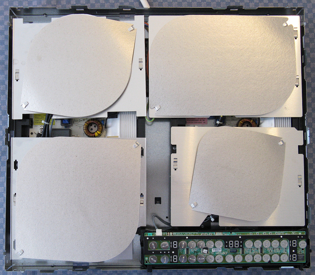

Foto:

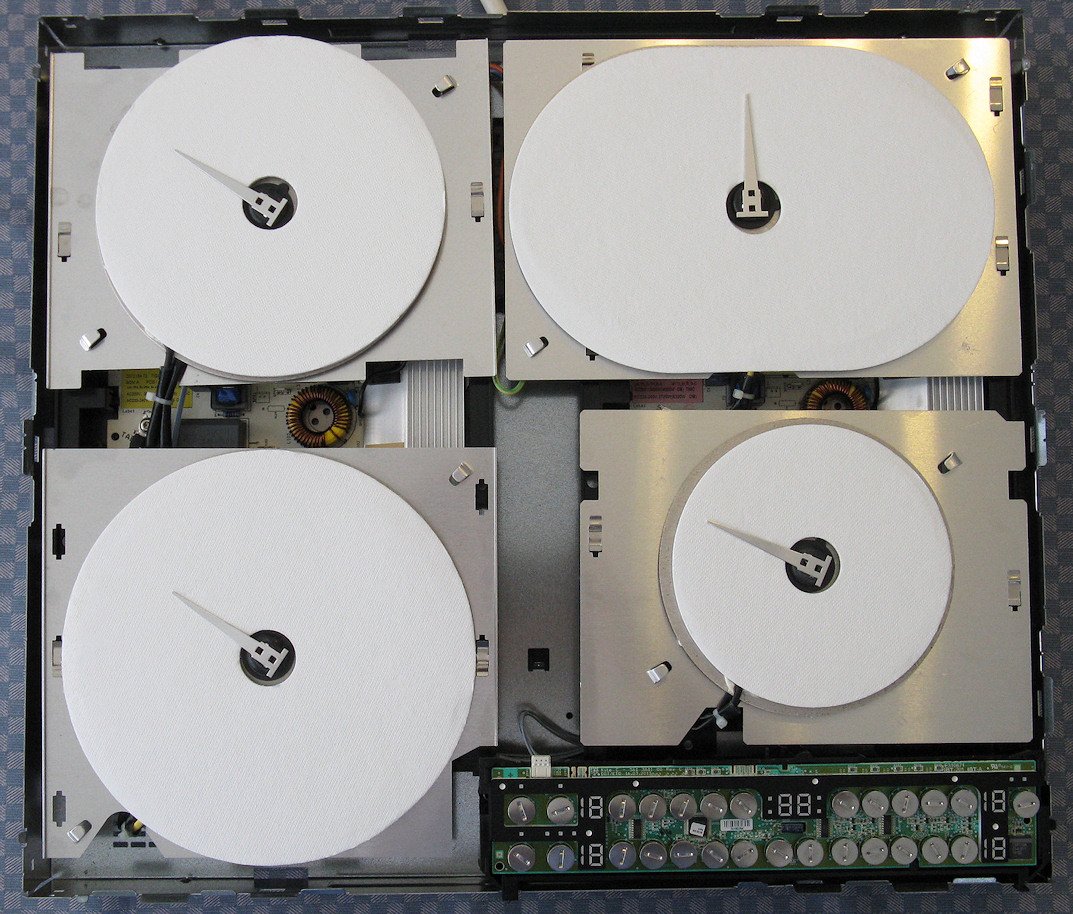

bobine coperte L’assemblaggio
delle bobine è come consueto sugli AEG/Electrolux. Un foglio di materiale riflettente a base di mica*, una fibra minerale molto resistente al calore, riflette verso l’alto il calore proveniente dalla pentola.
Foto:
strato isolante Sotto il foglio riflettente è presente un disco di materiale isolante, anche
questo resistente ad alte temperature, che protegge ulteriormente la bobina dal calore. Quelle
“lancette” di alluminio servono per portare meglio verso il sensore al centro, la temperatura proveniente dalla zona intermedia della pentola, quella dove si sviluppa maggiormente il calore. Questo accorgimento non c’era nei modelli del 2009 e non è presente nei piani BSH. Non è però di particolare importanza. Al
centro della bobina c’è il sensore di temperatura, che viene utilizzato sia per l’indicatore del calore residuo, sia per lo spegnimento automatico in caso di riscaldamento anomalo della piastra (pentola vuota dimenticata accesa).

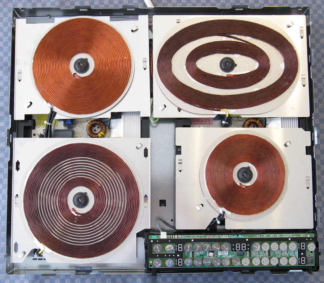

Foto:
bobine scoperte

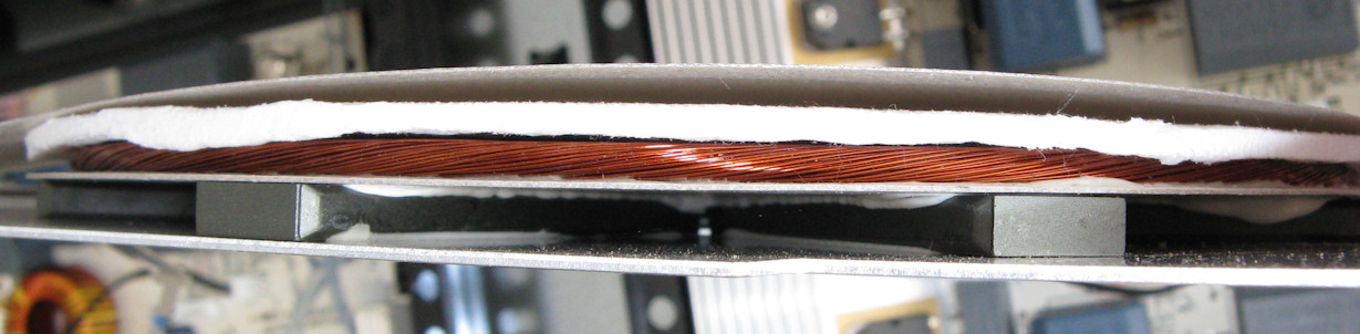

Foto:
bobina profilo Il
filo della bobina è direttamente incollato con del silicone speciale su un foglio a base di mica*, sotto il quale ci sono delle sbarrette di ferrite disposte a raggiera, che spingono verso l’alto il campo magnetico. Ciascuna
bobina è fissata su una vaschetta in alluminio che appoggia su dei supporti molleggiati inclinabili, per potersi appoggiare al meglio in modo parallelo contro il vetro. La
bobina da 21cm in questo modello ha una spaziatura intermedia diversa che sul mio modello del 2009, ed ha un diametro effettivo di 20cm, ma non trovo differenze nel comportamento del calore.
*Suppongo
che sia mica. In ogni caso si tratta di una fibra vetrosa molto resistente al calore. Zona

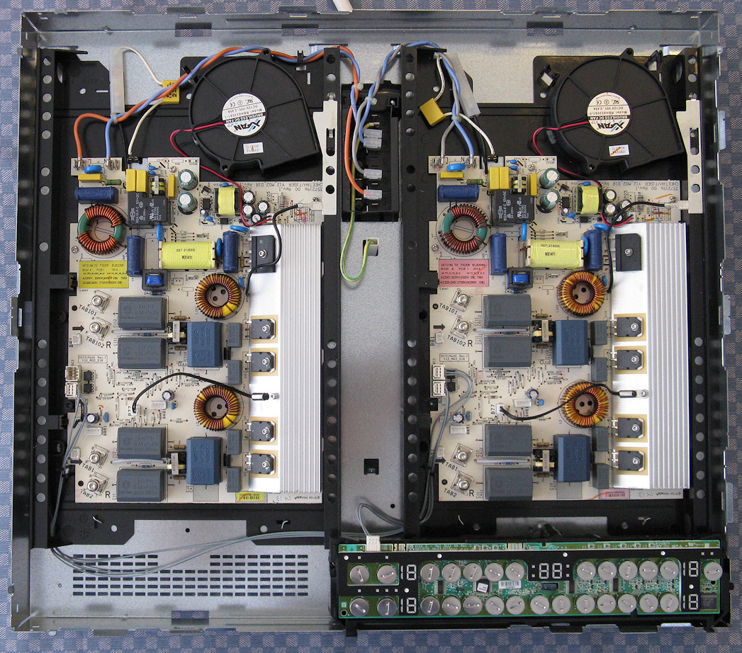

inverter:
Foto:
piano aperto, schede. La scheda di destra è la master* e quella di sinistra è la slave
Foto:
scheda di sinistra, slave (cliccare per ingrandire)
Foto:
lato inferiore. La scheda in questa foto è di un altro modello ed è di revisione “H”, anziché “I”, quindi di poco precedente, ma visivamente si può considerare identica (e potrebbe esserlo). Nel modello in esame non ho smontato la scheda. (cliccare per ingrandire)
Le
schede sono sempre della nota serie CHEETAH/TIGER ormai ben consolidata, in uso da circa il 2008-2009 sui piani AEG/Electrolux e negli altri marchi del gruppo Electrolux. Rispetto a quelle montate sul mio modello del 2009. Ciascuna scheda gestisce le due zone cotture soprastanti. *La
scheda master è quella che è collegata al pannello comandi, gestisce lo standby del piano cottura e passa tutti i comandi all’altra scheda (slave). Le
schede di questo modello sono di revisione più recente (revisione “I”) di quelle nel modello del 2009 e contengono due miglioramenti in particolare. L’inverter funziona con un campo di frequenza un po’ più alto, 21-50kHz contro i 15-38kHz del 2009. Le piastre sono molto più silenziose agli alti livelli di cottura 13-14 (livelli 8-9 sulla scala 1-9) e booster, i livelli che usano le frequenze più basse. L’assorbimento
in standby è stato ridotto a solo 0,3W in linea con le norme attuali, contro i 4W del mio modello del 2009. Un
particolare positivo è il sensore di temperatura montato sul dissipatore in alluminio fra i transistor (la capocchia col filo nero), che permette al ventilatore di reagire velocemente all’aumento di temperatura dei transistor. Ogni scheda inverter ha il suo ventilatore indipendente dall’altro, mentre sui Bosch/Siemens ce n’è uno solo, più grosso, in comune per le due schede. La
ventilazione è usata piuttosto frequentemente e questo fornisce all’elettronica un raffreddamento più generoso che sui piani BSH. Pannello

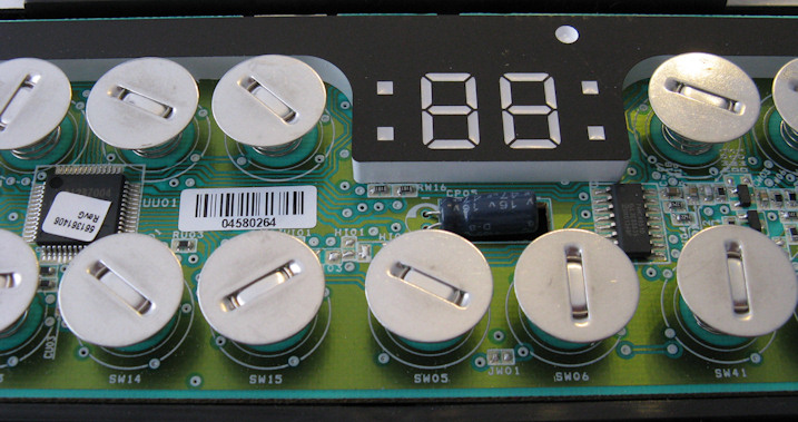

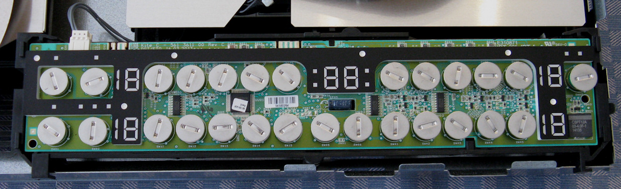

comandi: Foto
scheda pannello comandi: Da notare la presenza di due tasti che sono montati, ma non sono illustrati nella serigrafia. La loro funzione, utilizzata in altri modelli, qui non è presente nel software o hardware (controllo della cappa aspirante e suddivisione della zona flexy). Il

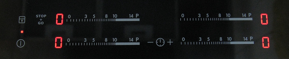

pannello ha 4 slider di tipo classico, non illuminati con 14 livelli. La gradazione dei livelli è la stessa che sulla scala 1-9 a 17 livelli, solo che mancano i tre livelli intermedi corrispondenti a 1,5 – 7,5 – 8,5. Sono livelli agli stremi della scala, non indispensabili nell’uso reale. Quando ho utilizzato il piano Siemens a 17 livelli per molteplici cotture, non ho avuto necessità di sfruttare quei livelli intermedi. Se ci sono è sempre un qualcosa in più, ma non devono essere un fattore discriminante per la scelta del piano cottura. Diverso è il discorso per i piani con solo 9 livelli. Sulla
scala degli slider sono impressi alcuni livelli, 3,5,8,10,14,P che sono direttamente selezionati toccandoli col dito. I numeri non segnati sulla scala, o li si centra al primo colpo facendo pratica col tempo, oppure si pesca un livello vicino e poi si sposta leggermente il dito. Una volta posizionato il dito sulla scala e visualizzato un livello corrispondente, per selezionare il livello immediatamente precedente o successivo basta ruotare leggermente il dito verso destra o sinistra, senza bisogno di muoverlo. Una
critica: potrebbero segnare sulla scala tutti i 9 livelli principali, che rimarrebbero facilmente individuabili direttamente. Sarebbe meglio adottare la numerazione classica da 1 a 9, con la virgola per i livelli intermedi, per creare meno confusione a chi è già abituato ad usare la numerazione 1-9.
Foto:
tasti (dettaglio) Ogni
slider è formato da 5 tasti capacitivi, dotati di piastrine metalliche come sensori. Le piastrine rotonde sono montate su delle molle che le tengono a contatto col vetro. A seconda di quali piastrine e quanto risultano coperte dal dito, l’elettronica calcola la posizione del dito in tempo reale ed il livello di cottura corrispondente. La sensibilità al tocco è molto buona. Rispetto
ai comandi a freccia su è giù del mio modello del 2009, con tasti costruttivamente identici, risulta però più infastidito dall’acqua, in quanto la lettura di uno slider richiede maggiore precisione che non lettura di tipo di solo on/off di due tasti +/-. Particolarità
dei comandi: -Quando
si tocca un livello più basso di quello in uso, l’abbassamento di potenza è istantaneo. E’ molto efficace per evitare traboccamenti. Quando invece si sale di livello c’è un ritardo considerevole di circa 4 secondi, prima dell’erogazione della potenza. Lo trovo un ritardo eccessivo, però impedisce di attivare involontariamente il booster (la P). –
Mentre si scorre il dito avanti e indietro sullo slider la potenza della piastra non cambia. Rimane quella del livello che si era toccato per primo. Il livello viene cambiato solo dopo l’arresto del movimento. Livelli

L’assemblaggio dell’insieme vetro-telaio espone il vetro a pericolose flessioni se non maneggiato correttamente e se non posato uniformemente sul ripiano di cucina. –

tecniche strutturali: Sugli
AEG/Electrolux le schede inverter di tipo “master” e “slave”, sinistra e destra, sono strutturalmente identiche, anche come forma. Ogni scheda può funzionare sia come master che come slave, a seconda di come viene impostato un ponticello di filo. Essendo identiche anche nella forma, tutte le schede sono montabili sia sulla parte destra che a sinistra di un piano cottura. Ovviamente ogni piastra è costruita e programmata per funzionare con un certo diametro delle piastre. Una piastra fatta per alimentare per esempio 2 piastre da 21cm, non può essere impiegata per alimentare una piastra da 14,5 + una da 18cm, e così via. Come anche è vincolante la posizione anteriore/posteriore di bobine di diversa potenza. In
certe riparazioni può essere utile scambiare il ruolo di master/slave fra le schede, per escludere o accertare un guasto sul pannello comandi. Tyco2018-07-15 22:50:37 Fai clic per pollice in basso.0Fai clic per pollice in alto.0 Another@Another 69 messaggi #2 · 15 Luglio 2018, 22:25
