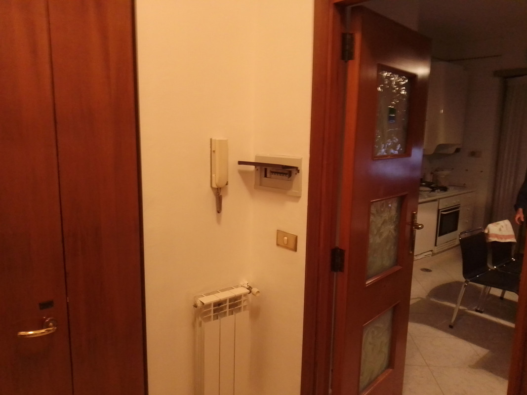

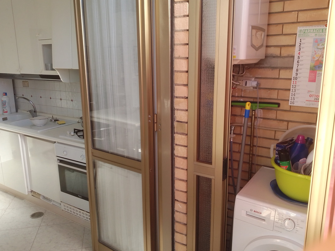

Grazie innanzitutto per la risposta. Come vedi in foto la cucina
Berloni ha 30 anni. Gli elettrodomestici 15 il pc e quasi 20 il forno.Io volevo inizialmente con l’accordo dei miei genitori cambiare tutta la cucina tranne il frigo, quindi una cucina bianca, creo o scavolini, poi ho oiniziato ad avere grandi dubbi sulla convenienza qualità -prezzo dei materiale propostomi e soprattutto ho visto gli eldom che mi hanno proposto ovvero modelli vecchi e prezzi alti. Allora mi son detto, cambio pc e forno , il congelatore che si vede in foto è adibito a cassetto per pentole, non funziona più da anni e prima c’era una lavastoviglie anche essa rottasi! Ma secondo te cosa mi conviene fare considerando le abitudine

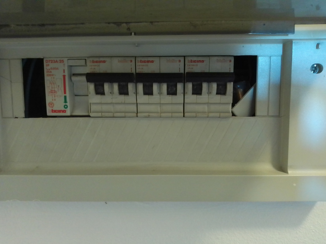

Su un altro forum mi hanno consigliato conviene chiamare un elettricista e al limite se è possibile fatti
mettere un cavo di sezione idonea dal differenziale che hai in casa alla presa dove collegherei il forno e l’induzione., ma il collegamento come bisognerebbe farlo cioè bisognerebbe entrare nel muro La grata cosa sarebbe ?no non c’è nulla.Ho fatto anche queste 2 foto:

la spesa per l’elettricista non è eccessiva, portare una linea per il piano cottura ti consente di avere più kW disponibili per i fornelli. Vedi la guida sui collegamenti elettrici. Se ne sta parlando anche negli ultimi messaggi. Se
hai la cucina tutta sotto lo stesso interruttore, se accendi forno e lavastoviglie e superi i 3,7 kW ti salta già l’interruttore, anche se hai 6 kW di contatore. Se
metti a bollire dell’acqua sulla piastra da 18 o 21cm sono già 1,8-2,2 Kw solo per quella, quindi non puoi usare il forno contemporaneamente. Se non è un limite pesante per te puoi anche collegarlo così. In tanti hanno collegato il piano così, ma è un peccato non sfruttare il contatore da 6 kW. Per

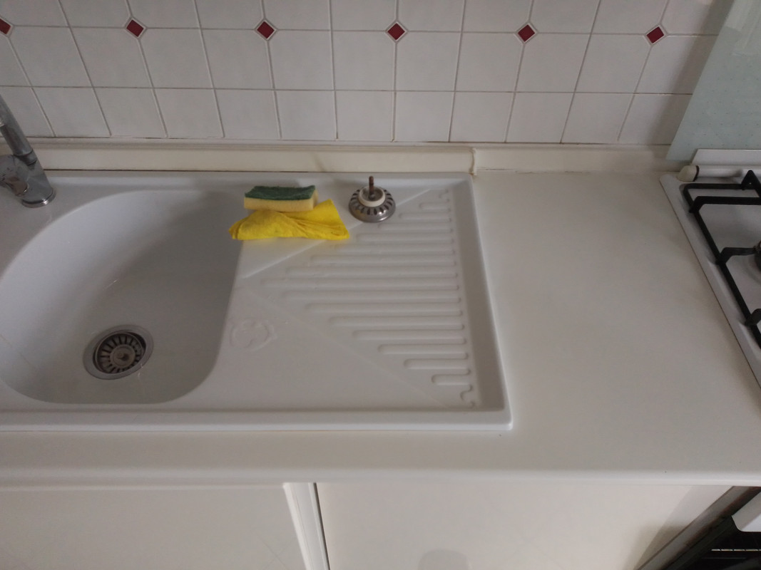

Per quanto riguarda il top non so se è in legno ho fatto la foto:
Ho fatto la foto col Flash anche del differenziale

foto il ripiano sembra marmo. Dovresti alzare i fornelli e misurare il foro di incasso. Fai clic per pollice in basso.0Fai clic per pollice in alto.0 blet@blet 11 messaggi #10 · 16 Ottobre 2020, 18:50
ma per allargare il foro di incasso ripeto parli di quello dove passano i cavi del piano ad induzione che sarebbero più grandi di quello del gas?

TYCO SE VOLESSI mettere l’induzione , come dovrei contollare se c’è già una linea elettrica dedicata? se vedi c’è già il forno come in tutte le cucine d’altronde, è questo che non capisco Fai clic per pollice in basso.0Fai clic per pollice in alto.0 Tyco@tyco 2.466 messaggi #14 · 20 Ottobre 2020, 16:24
Nel tuo caso sicuramente @leoben: Fai clic per pollice in basso.0Fai clic per pollice in alto.0 leoben@leoben 2 messaggi #15 · 20 Ottobre 2020, 20:40
Io ho una linea da 6mm fino ad una scatola di derivazione dentro casa. Da lì c’è il 4mm che mi va su un quadro sul quale ho messo i vari magnetotermici per le utenze che ho in cucina (luce, calore, più ogni singola presa separata per ciascun elettrodomestico).
Da lì, per problemi di spazio all’interno del corrugato, non ho potuto mettere cavetti oltre il 2.5mmq
Il piano l’ho limitato a 2,5kWh e con pinza amperometrica infatti siamo al max sui 10A, per cui col 2.5mmq ci rientro comunque… Abbiamo visto che a parte il bollire velocemente l’acqua, per il resto anche utilizzando 3 posti in contemporanea ad una potenza impostata fra 8 e 12, ci rientriamo a cucinare senza che intervenga il limitatore.

Allora dovrai evitare che vada a lavatrice mentre cucini, se è
collegata alle prese della cucina. Non è
normale, ma è quello che fanno tutti i mobilieri. In questo sono ladri. Raddoppiano il prezzo dei piani a induzione, ma questo ha fatto il record! 1131€ per un lit60433 è quasi 3 volte il prezzo online! Di solito
conviene comprare gli elettrodomestici per conto proprio e farli installare da chi li vende con un sovrapprezzo più ragionevole (50-150€ a seconda dei casi). Per il
piano a induzione è più complicato perché ci vuole un elettricista che metta mano alla presa, e ci vuole qualcuno che allarghi il foro di incasso, se non si è in grado di fare questi lavori da soli. Ma fra tutto, a 1100€ non ci arriverai mai. Hai controllato il ripiano di che materiale è? Fai clic per pollice in basso.0Fai clic per pollice in alto.0 robydia@robydia 104 messaggi #18 · 22 Ottobre 2020, 09:40

Tuco se tu vedi la cucina è collegata a una presa elettrica , cosa centrerebbe il piano a induzione la cui presa sarebbe dietro la cucina , cioè dietro la cucina ci sono 2 prese, una dove è collegato il frigo proprio dietro il frigo, e una dietro il forno dove c’è il forno elettrico a punto!
Fai clic per pollice in basso.0Fai clic per pollice in alto.0 Tyco@tyco 2.466 messaggi #20 · 23 Ottobre 2020, 16:10
Non ho capito cosa intendi. Devi fare una derivazione sulla presa del Fai clic per pollice in basso.0Fai clic per pollice in alto.0 blet@blet 11 messaggi #21 · 27 Ottobre 2020, 10:48
il materiale del piano della cucina non lo so è molto vecchio, lo vedete in foto i miei genitori non mi hanno saputo rispondere Fai clic per pollice in basso.0Fai clic per pollice in alto.0 Tyco@tyco 2.466 messaggi #22 · 27 Ottobre 2020, 16:08
Ma non abiti già in quella casa? Basta guardare vicino al bordo,
al di sotto. Cerca di scalfir il materiale con un cacciavite. Se è marmo si capisce subito. Per essere laminato mi sembra in condizioni troppo buone dopo 30 anni. Fai clic per pollice in basso.0Fai clic per pollice in alto.0 |
