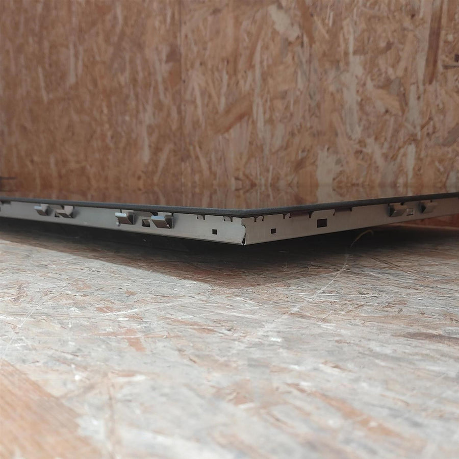

ciao a tutti, Ho un piano ad induzione elettrolux serie 700 a cui dovrei sostituire la ventola in quanto rumorosa. Il modello esatto e’ questo:EIS82449C. Sapete indicarmi se si interviene dalla parte inferiore quindi capovolgendo il piano oppure e’ necessario togliere il vetro superiore, grazie in anticipo per qualsiasi suggerimento

Di che anno è il piano? Se è fatto come quello in foto, bisogna spingere verso l’interno le mollette interne che stanno in mezzo alle coppie di mollette esterne e sollevare delicatamente il vetro lungo il perimetro. https://www.ri-generation.com/cdn/shop/files/PCOELE65_G.jpg?v=1750326303&width=900 Fai clic per pollice in basso.0Fai clic per pollice in alto.0 |
